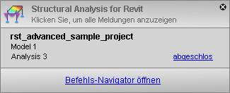

Das Symbol
(Structural Analysis for Autodesk® Revit®) befindet sich in der unteren rechten Ecke des Bildschirms, auf der Taskleiste des Systems. Positionieren Sie den Mauszeiger auf diesem Symbol, oder klicken Sie mit der linken Maustaste darauf, um weitere Informationen zu den gesendeten Berechnungen anzuzeigen (siehe Benachrichtigungstypen weiter unten).
, um das Fenster zu öffnen oder zu schließen. Klicken Sie auf die Verknüpfung Abgeschlossen, um den Berechnungsbericht zu öffnen.
Klicken Sie auf "Klicken Sie, um alle Meldungen anzuzeigen", um eine Liste alle Meldungen anzuzeigen. Die neueste Meldung wird oben in der Liste angezeigt. Sie können die Meldungen zur Anzeige weiterer Berechnungsdaten erweitern. Klicken Sie zum Öffnen eines Berechnungsberichts auf die Verknüpfung Abgeschlossen. Sie können eine Meldung löschen, indem Sie auf
klicken.
