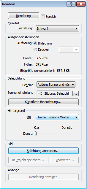

Öffnen des Dialogfelds Rendern
  1. Öffnen Sie die zu rendernde 3D-Ansicht.
    Nur 3D-Ansichten können gerendert werden.
    Tipp: Zum Rendern einer 2D-Ansicht erstellen Sie eine 3D-Ansicht, die an einer 2D-Ansicht (z. B. Schnittansicht oder Ansicht) ausgerichtet ist . Klicken Sie mit der rechten Maustaste auf den ViewCube, und klicken Sie auf An Ansicht ausrichten oder In Richtung ausrichten. Weitere Informationen finden Sie unter Angeben der Kameraposition in einer 3D-Ansicht.
    Falls das Dialogfeld Rendern geöffnet war, als die 3D-Ansicht in der aktuellen Sitzung zuletzt geöffnet war, wird dieses Dialogfeld erneut angezeigt.
  2. Falls das Dialogfeld Rendern nicht automatisch geöffnet wird:
    • Klicken Sie in den Steuerelementen für Ansichten auf (Dialogfeld Rendern anzeigen).
    • Klicken Sie auf Registerkarte Ansicht Gruppe Grafik (Rendering).
