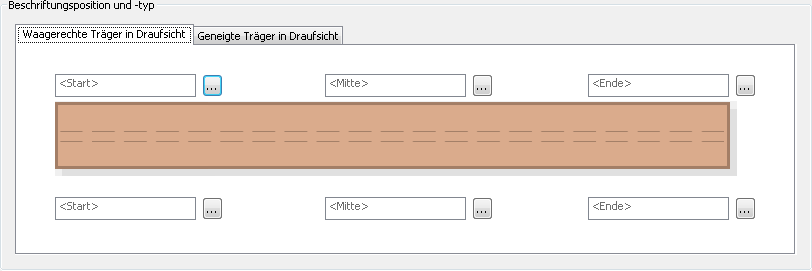

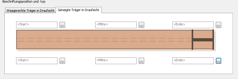

Registerkarten für waagerechte/geneigte Träger: Für waagerechte und geneigte Träger gelten dieselben Beschriftungsoptionen. Auf diesen Registerkarten können Sie unterschiedliche Beschriftungen für diese Typen von Trägerexemplaren festlegen.
Um spezielle Beschriftungen für waagerechte Träger festzulegen, nehmen Sie die entsprechenden Einstellungen auf der Registerkarte Waagerechte Träger in Draufsicht vor.
Für spezielle Beschriftungen für geneigte Träger verwenden Sie die Registerkarte Geneigte Träger in Draufsicht.

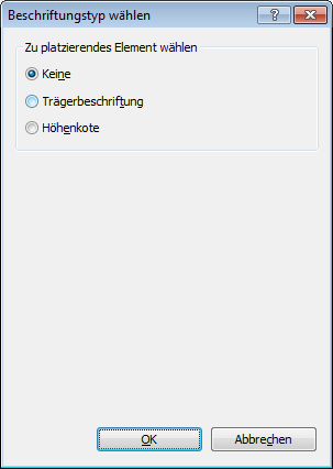

Beschriftungsposition: In der Mitte der Registerkartenseite befindet sich eine Abbildung eines Trägers, der von sechs Textfeldern umgeben ist. In den Feldern werden die Positionen der Beschriftungen um den Träger angezeigt. Über die -Schaltflächen wird das Dialogfeld Beschriftungstyp wählen geöffnet. Hier können Sie die Beschriftung definieren und bearbeiten.
Keine: Die Beschriftungen verfolgen keinen bestimmten Punkt auf dem Träger. Ändert sich die Trägerlänge, wird die Beschriftung nicht verschoben.
Trägerbeschriftung: Weitere Informationen finden Sie unter Trägerbeschriftungen.
Höhenkote: Weitere Informationen finden Sie unter Höhenkoten.
