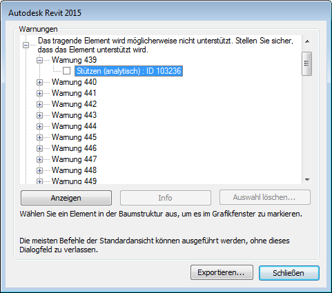

    Warnungsbeispiel: Nicht unterstützte Elemente

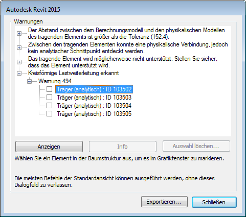

    Warnungsbeispiel: Zirkuläre Lastweiterleitung
