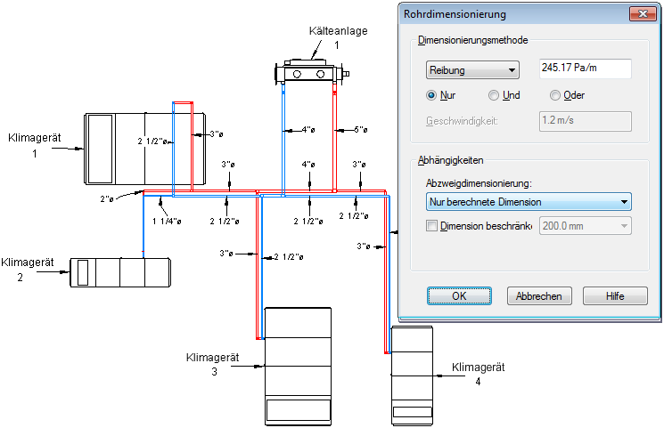

Die folgenden Abbildungen zeigen die Ergebnisse der Größenbestimmung für Hydronic-Rohre mit unterschiedlichen Methoden.
Nur Reibung
Vor der Größenänderung
Nach der Größenänderung

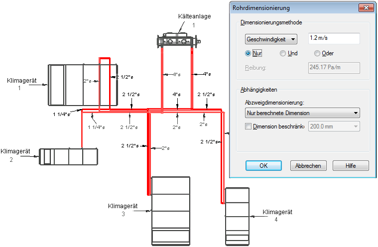

Nur Geschwindigkeit

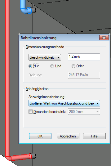

Größerer von Anschlussstück oder Berechnung

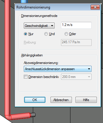

Anschlussstück an Rohrdimension anpassen
