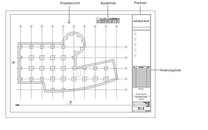

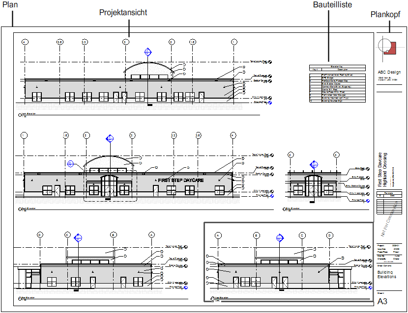

Ein Plan (auch: Zeichnungsplan) ist eine Seite eines Konstruktionsdokumentsatzes. In Revit erstellen Sie für jeden Plan im Konstruktionsdokumentsatz eine Planansicht. Anschließend platzieren Sie mehrere Zeichnungen oder Bauteillisten in den einzelnen Planansichten.
Teile eines Plans
Revit Structure
Teile eines Plans
Wenn Sie einem Revit-Projekt Pläne hinzufügen, werden diese im Projektbrowser unter Pläne (all) angezeigt.
Pläne werden im Projektbrowser angezeigt

Wenn Sie dem Plan eine Zeichnung oder Bauteilliste hinzufügen, wird ein Ansichtsfenster angezeigt. Dies ist eine Darstellung der in den Plan eingefügten Zeichnung oder Bauteilliste.
