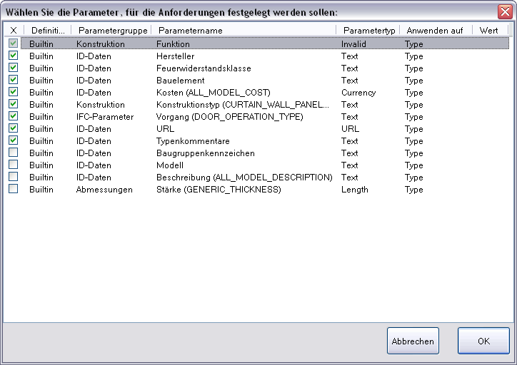

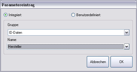

Parameter Gibt den Definitionstyp, die Gruppe und den Namen des Parameters an. Wenn Sie auf diese Schaltfläche klicken, wird das folgende Unterformular angezeigt, in das Sie die folgenden Informationen eingeben können:
Anforderung Gibt die Bedingung für das Vorhandensein des Parameters an: MustExist, MustNotExist, oder MayExist. Für diese Angabe steht ein Feld mit Dropdown-Liste zur Verfügung.
Parametertyp Legt die Anforderung für den Parametertyp fest. Für diese Angabe steht ein Feld mit Dropdown-Liste zur Verfügung.
Anwenden auf Legt fest, ob der Parameter für einen Familienexemplar oder einen Familientyp gelten soll. Für diese Angabe steht ein Feld mit Dropdown-Liste zur Verfügung.

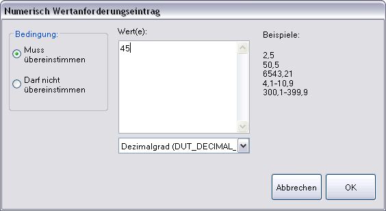

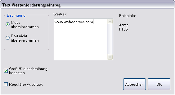

Wert Gibt die Art des für den Parameter benötigten Werts an. Wenn Sie hier klicken, wird ein Unterformular angezeigt, in dem Informationen zu den Anforderungen für den Wert entsprechend der Einstellung des Parametertyps gesammelt werden: Textwert (z. B. URL) muss eingegeben werden:

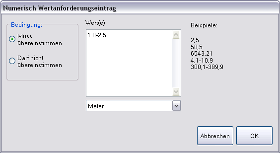

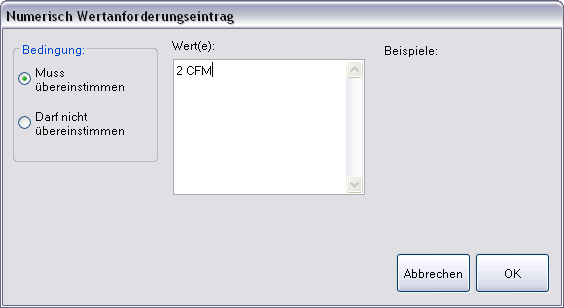

Numerischer Wert (mit Unterstützung für Längeneinheit) muss eingegeben werden:

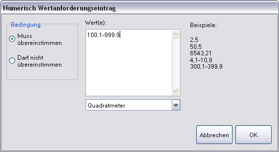

Numerischer Wert (mit Unterstützung für Flächeneinheit) muss eingegeben werden:
Numerischer Wert (mit Unterstützung für Winkeleinheit) muss eingegeben werden:

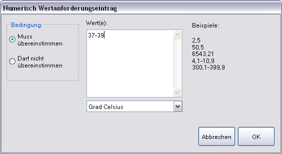

Numerischer Wert (mit Unterstützung für Temperatureinheit) muss eingegeben werden:
Numerischer Wert (ohne Unterstützung für Einheiten) muss eingegeben werden:

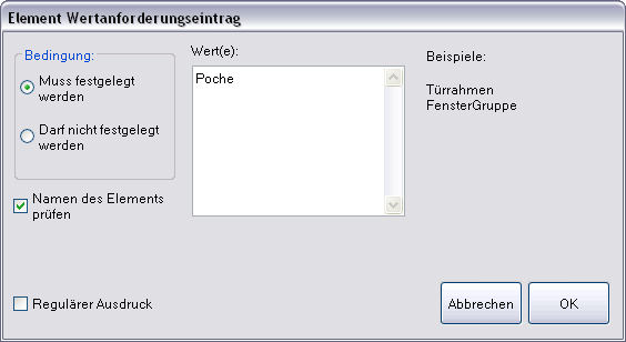

Elementwert (z. B. Material) muss eingegeben werden:

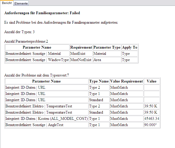

Tabelle Parameterprobleme %ParameterProblems% zeigt eine Parametertabelle in den Ergebnissen für fehlgeschlagene Prüfungen an.
Tabelle Probleme mit Typ/Wert %TypeValueProblems% zeigt eine Tabelle mit den entsprechenden (Familien-)Typen/(Parameter-)Werten in den Ergebnissen für fehlgeschlagene Prüfungen an.
Ergebnisse
Die Meldung Fehlgeschlagen wird angezeigt, nachdem die Prüfung ausgeführt wurde und wenn Kriterien nicht erfüllt wurden. Wurden die Kriterien erfüllt, wird die Meldung Erfolgreich angezeigt.
