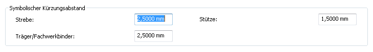

Ändern des symbolischen Kürzungsabstands:

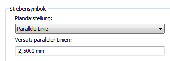

Optionen für die Plandarstellung:

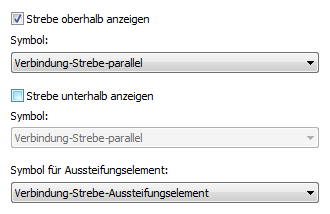

Strebe oberhalb anzeigen

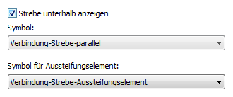

Strebe unterhalb anzeigen
Auslegersymbol

Diese Einstellungen wirken sich auf den Abstand zwischen Stahlträgern und Trägern/Fachwerkbindern sowie zwischen Trägern und Streben aus.
Die Tragwerksteile müssen verbunden sein, damit die Änderung im Kürzungsabstand sichtbar ist. Änderungen an diesen Einstellungen wirken sich nur auf die symbolische Darstellung der Bauteile im Tragwerk aus.
Kürzungsabstand bei größerer Einstellung in grober Darstellung
Kürzungsabstand bei kleinerer Einstellung in grober Darstellung
Diese Einstellung wirkt sich auf die Lücke zwischen den symbolischen Darstellungen verbundener Stützen in einer Ansicht aus. Die Lücke ist nur sichtbar, wenn die Exemplareigenschaft Oberes Verbindungssymbol der unteren Stütze auf einen anderen Wert als Keine eingestellt ist.
Bei der Symboldarstellung von Streben in Draufsichten werden diese durch parallel zur Strebe verlaufende Linien angezeigt. Der Abstand zwischen Strebe und Linie wird im Dialogfeld Tragwerkseinstellungen festgelegt. Befindet sich die Strebe unterhalb der Ebene, wird die Linie unter bzw. bei vertikalen Streben rechts neben der Achse der Strebe angezeigt; befindet sich die Strebe oberhalb der Ebene, erscheint die Linie über bzw. links neben der Achse der Strebe.
Symboldarstellungen von Streben in Draufsichten werden als Linien mit Winkel angezeigt. Wenn die Strebe und die Ebene sich schneiden, beginnt eine solche Linie an diesem Schnittpunkt, andernfalls an dem Punkt auf der Strebe, der der Ebene am nächsten liegt. Das Symbol erstreckt sich von dort über den Teil der Strebe, der über bzw. unter der Ebene liegt, nach oben bzw. unten.
Dieser Wert kann erst eingestellt werden, nachdem Sie Parallele Linie für die Plandarstellung gewählt haben. Die parallele Linie wird im angegebenen Abstand von der Achse der vertikalen Strebe angezeigt.
