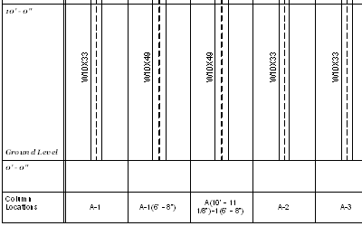

Beschriften der Stützen in einer Bauteilliste
Die Stützen in der grafischen Stützenliste können Sie beschriften. Weitere Informationen finden Sie unter Anwenden einer Beschriftung nach Kategorie und Alle beschriften.
Anmerkung: Sie können die Stützen anhand ihrer Positionen beschriften. Wählen Sie dazu die Kategorie Stützenpositionsmarkierung in der Beschriftung aus.
