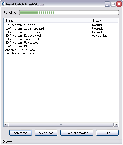

Wenn Sie einen Stapeldruckauftrag starten, wird dieser von Revit gesteuert, und die Zeichnungen werden ohne weitere Eingriffe von Ihnen gedruckt. Sie können den Fortschritt des Druckvorgangs gegebenenfalls in einer Statusleiste verfolgen.
Beim Starten des Druckauftrags wird das Dialogfeld Batch Print-Status angezeigt. Hier werden Statusinformationen zum Druckauftrag in dreierlei Form angezeigt:
| Funktion... | Vorgang |
| Ausblenden des Dialogfelds, sodass es keinen Platz auf dem Windows-Desktop beansprucht. | Klicken Sie auf Ausblenden. Das Revit Autodesk Revit Batch Print-Symbol |
| Abbrechen des Druckauftrags | Klicken Sie auf Abbrechen. Revit zeigt ein Bestätigungsdialogfeld an. Klicken Sie auf OK, um den Abbruch zu bestätigen. Die verbleibenden Zeichnungen werden nicht gedruckt. |
| Anzeigen der Protokolldatei für den Stapeldruckauftrag | Klicken Sie auf Protokoll anzeigen. (Weitere Informationen finden Sie außerdem unter Protokolldatei.) |
