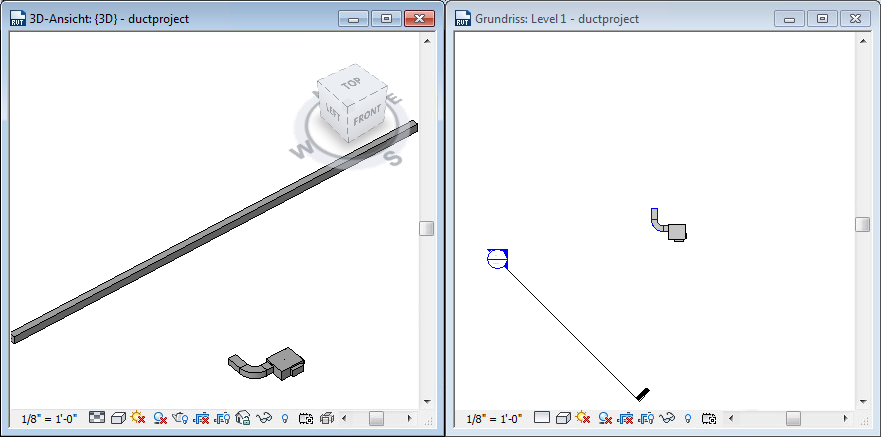

Im folgenden Beispielprojekt sollen Luftkanäle hinzugefügt werden, die die Segmente auf Ebene 1 mit denen auf Ebene 2 verbinden.
In der Schnittansicht scheinen die Luftkanäle auf Ebene 2 über denen auf Ebene 1 zu liegen und an ihnen ausgerichtet zu sein. Mithilfe des Werkzeugs Luftkanal können Sie einen vertikal aufsteigenden Luftkanal vom Volumenstromregler auf Ebene 1 zum bestehenden Luftkanalsystem auf Ebene 2 zeichnen.
Es werden Luftkanäle vom Anschlussstück des Luftkanals am Volumenstromregler auf Ebene 1 dem horizontalen Luftkanalsystem auf Ebene 2 hinzugefügt.
Die 3D-Ansicht zeigt, wie die Luftkanäle im realen Modell erstellt werden. Das resultierende Luftkanalsystem wird mit einem vertikalen und einem horizontalen Segment gezeichnet, um eine Verbindung mit dem Luftkanalsystem auf Ebene 2 herzustellen. Das horizontale Segment wird im rechten Winkel zur Schnittansichtsebene hinzugefügt
