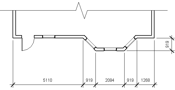

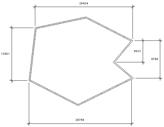

Linearbemaßungen werden zwischen gewählten Punkten platziert. Die Bemaßungen werden an der horizontalen und vertikalen Achse der Ansicht ausgerichtet. Die ausgewählten Punkte sind Endpunkte von Elementen oder Schnittpunkte von Referenzen (z. B. die Verbindung zwischen zwei Wänden).
Sie können Bogenendpunkte als Referenz für die Platzierung linearer Bemaßungen verwenden.
Horizontale und vertikale Bemaßungen sind nur in der Projektumgebung verfügbar. Sie können sie nicht im Familieneditor erstellen.
Die folgende Abbildung zeigt horizontale und vertikale lineare Bemaßungen an einem unregelmäßig geformten Gebäude.
