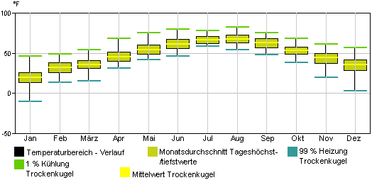

Monatliche Entwurfsdaten
Anmerkung: Verfügbar als Autodesk® Subscription-Vorteil.
In Energieanalysen mit Autodesk® 360 Energy Analysis im Dialogfeld Ergebnisse und Vergleich zeigt dieses Diagramm Daten zu den Umgebungsbedingungen für den Entwurf an. Verwenden Sie diese Daten, um sich mit den Bedingungen vertraut zu machen, die Sie bei der Berechnung der Lasten für die Auslegung der Heiz- und Kühlanlagen berücksichtigen müssen.
Parameter Beschreibung
1% Kühlung Trockenkugel Die zur Berechnung der Kühllasten verwendete Trockenkugeltemperatur außerhalb des Gebäudes. Die Angabe "1 %" bedeutet, dass diese Außentemperatur während 1 % der Stunden eines typischen Wetterjahres überschritten wird.
Monatsdurchschnitt Tageshöchst-/Tiefstwerte Die durchschnittlichen Tageshöchst- und -tiefsttemperaturen des Monats (Trockenkugel)
Mittelwert Trockenkugel Der Durchschnitt aller stündlichen Trockenkugeltemperaturen für den Monat.
99% Heizung Trockenkugel Die zur Berechnung der Heizlasten verwendete Trockenkugeltemperatur außerhalb des Gebäudes. Die Angabe "99 %" bedeutet, dass diese Außentemperatur durchschnittlich während 99 % aller Stunden eines Jahres überschritten wird.
