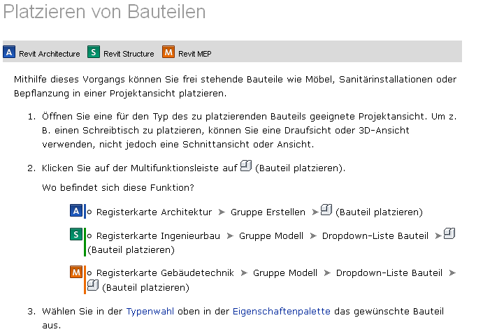

In diesem Hilfesystem ist die Online-Hilfe für Revit Architecture, Revit Structure, Revit MEP und Autodesk Revit zusammengefasst.
Die meisten Informationen gelten für alle diese Produkte. In den Hilfethemen mit Informationen, die sich speziell auf ein oder mehrere Produkte beziehen, wird unter dem Titel des Themas eine Legende angezeigt. Symbole geben in den einzelnen Themenabschnitten an, ob sich die Informationen speziell auf Revit Architecture, Revit Structure oder Revit MEP beziehen. Darüber hinaus kennzeichnen die Symbole oft Informationen, die nur für bestimmte Disziplinen in Autodesk Revit gelten.
Beispiel:
In anderen Hilfethemen weist die Legende unter dem Titel des Themas darauf hin, dass sich das gesamte Thema auf das angegebene Produkt bzw. die angegebenen Produkte oder auf disziplinspezifische Funktionen von Autodesk Revit bezieht.
Beispiel:
