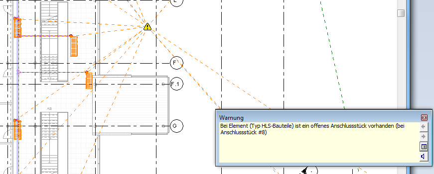

Revit zeigt die grafischen Warnsymbole und Hinweislinien für ungültige Rohrsysteme in der aktuellen Ansicht an. Warnmeldungen werden angezeigt, wenn die folgenden Bedingungen erfüllt sind:
  • Das System ist nicht ordnungsgemäß verbunden.
    Ein System gilt als nicht ordnungsgemäß verbunden, wenn nicht alle Elemente in ein und demselben physikalischen Netz verbunden sind. Dies ist z. B. in einem System der Fall, in dem eine oder mehrere Installationen nicht mit einem durchgängigen Rohrsystem verbunden sind.
  • Durchfluss und Bedarf passen nicht zusammen.
  • Die Fließrichtungen stimmen nicht überein.
Durch Klicken auf ein Warnsymbol zeigen Sie die dazugehörige Warnmeldung an. In der Warnmeldung können Sie mithilfe der Pfeilschaltflächen einen Bildlauf durch die Liste der Warnmeldungen durchführen. Klicken Sie auf (Dialog Warnung erweitern), um die Details der Warnmeldung anzuzeigen.

Im folgenden Beispiel wurden Markierungen für nicht verbundene Rohre ausgewählt.
Durch Klicken auf ein Warnsymbol zeigen Sie die dazugehörige Warnmeldung an. Klicken Sie auf (Dialog Warnung erweitern), um die Details der Warnmeldung anzuzeigen.
