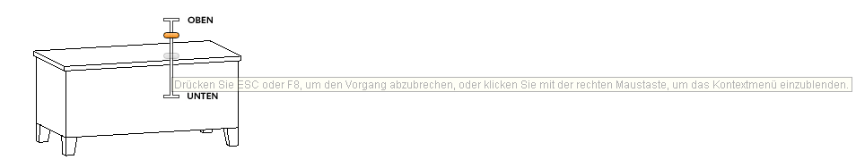

Anders als beim Pan-Werkzeug können Sie mit dem Auf-/Ab-Bewegungswerkzeug die Höhe des aktuellen Ansichtspunkts entlang der z-Achse des Modells ändern. Um die vertikale Höhe der aktuellen Ansicht anzupassen, ziehen Sie nach oben oder unten. Beim Ziehen werden die aktuelle Höhe und der zulässige Bewegungsbereich auf einem grafischen Element, einer Anzeige des vertikalen Abstands angezeigt.
Zwei Markierungen auf der Anzeige für den vertikalen Abstand geben die höchste und die niedrigste Höhe an, die die Ansicht annehmen kann. Während Sie die Höhe mit der Anzeige für den vertikalen Abstand ändern, wird die aktuelle Höhe durch die tieforange Anzeige dargestellt, während die vorherige Höhe durch eine schwach orange Anzeige angezeigt wird.
So ändern Sie die Höhe einer Ansicht
  1. Zeigen Sie eines der Voll- oder Gebäude-Navigationsräder an.
  2. Klicken Sie auf das Segment Oben/Unten und halten Sie die Maustaste gedrückt.
    Die vertikale Abstandsanzeige wird eingeblendet.
  3. Ziehen Sie nach oben bzw. unten, um die Höhe der Ansicht zu ändern.
  4. Geben Sie die Taste des Zeigegeräts frei, um zum Rad zurückzukehren.
