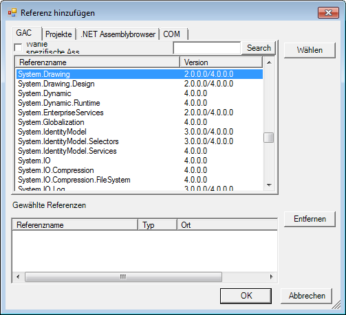

Klicken Sie für das Makroprojekt (Beispiel: AppCSharp) mit der rechten Maustaste auf den Abschnitt mit den Verweisen, und wählen Sie Verweis hinzufügen.
Suchen Sie im Dialogfeld Verweis hinzufügen in der Liste nach System.Drawing und System.Windows.Forms, und wählen Sie diese Einträge aus. Halten Sie für die Mehrfachauswahl die Strg-Taste gedrückt. Beispiel:
Klicken Sie auf OK, wenn Sie fertig sind.

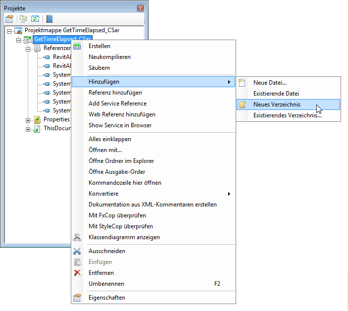

Klicken Sie im Projektexplorer der IDE mit der rechten Maustaste auf das Makroprojekt, und wählen Sie Hinzufügen
Neuer Ordner. Beispiel:

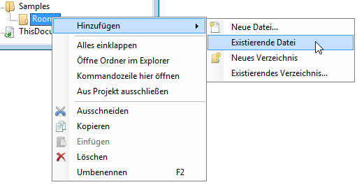

Wechseln Sie wieder zur Revit-IDE. Klicken Sie im Projektexplorer (um dieses Beispiel fortzusetzen) mit der rechten Maustaste auf den Ordner, den Sie für Ihr Makro erstellt haben, und wählen Sie Hinzufügen
Vorhandenes Element. Beispiel:
Navigieren Sie im angezeigten IDE-Dialogfeld zum entsprechenden Unterordner im Dateisystem (z. B. zum Verzeichnis Revit SDK Macro Sample), wählen Sie im Revit-Installationsordner alle zum Makro gehörenden Dateien aus, und klicken Sie auf Hinzufügen.

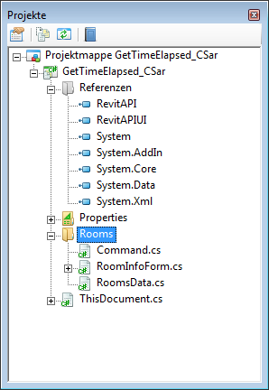

In diesem Beispiel enthält der aktualisierte IDE-Projektexplorer für GetTimeElapsed_CSharp die folgenden Einträge:
