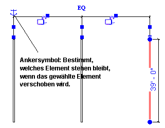

    Beispiel
    Die folgende Abbildung zeigt die EQ-Bemaßung mit dem ausgewählten Element (rot) und einem Ankersymbol neben der Bemaßung.

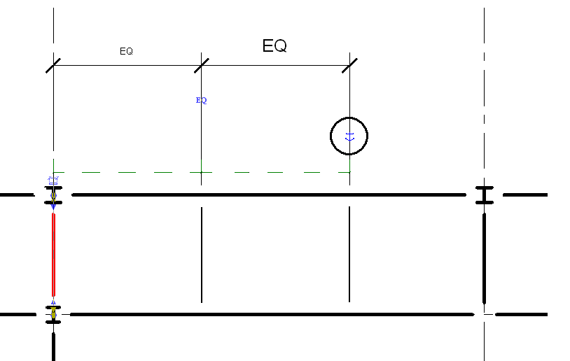

    Beispiel
    Die folgende Abbildung zeigt die EQ-Bemaßung mit dem ausgewählten Element (rot) und dem Ankersymbol (mit schwarzem Kreis).
  4. Klicken Sie auf das Ankersymbol, und halten Sie die Maustaste gedrückt. Für den Anker wird eine Maßhilfslinie angezeigt.
  5. Ziehen Sie das Ankersymbol auf das zu verankernde Element.
  6. Verschieben Sie ein beliebiges nicht verankertes Element in der Bemaßung.
    Das mit dem Anker versehene Element bewegt sich nicht.
