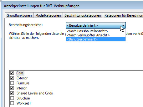

Sichtbarkeit von Bearbeitungsbereichen für verknüpfte Modelle
Wenn ein Modell, das die Arbeitsteilung nutzt, mit einem anderen Modell verknüpft wird, kann es sinnvoll sein, festzulegen, ob Bearbeitungsbereiche aus dem verknüpften Modell in einer Ansicht des Grundmodells angezeigt werden sollen. Verwenden Sie die Registerkarte Bearbeitungsbereiche des Dialogfelds Anzeigeeinstellungen für RVT-Verknüpfungen für das Grundmodell. Auf dieser Registerkarte können Sie wählen, welche Bearbeitungsbereiche in einer Ansicht des Grundmodells angezeigt werden sollen.
