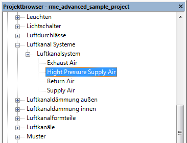

  2. Klicken Sie mit der rechten Maustaste auf einen Systemtyp, und wählen Sie Duplizieren.
  3. Wählen Sie das Duplikat aus, klicken Sie mit der rechten Maustaste, und wählen Sie Umbenennen. Geben Sie einen Namen für den neuen Systemtyp ein.
    Im folgenden Beispiel wurde ein Systemtyp für Zuluft - Hochdruck aus dem Systemtyp Zuluft erstellt und dieselbe Systemklassifizierung verwendet.
