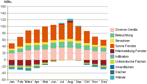

In Energieanalysen mit Autodesk® 360 Energy Analysis im Dialogfeld Ergebnisse und Vergleich zeigt dieses Diagramm die kumulativen Kühllasten für das Projekt nach Monaten aufgeschlüsselt an
Beispiel: Im oben gezeigten Diagramm sind die kumulativen Kühllasten im August am höchsten. Der größte Anteil entfällt dabei auf den von der durch Fenster einfallenden Sonnenstrahlung verursachten Wärmegewinn. Wärmegewinne durch Wände sind vergleichsweise gering. Verbessern Sie daher die Verglasung, indem Sie Fenster mit einem niedrigeren Gesamtenergiedurchlassgrad (SHGC) verwenden, bevor Sie in eine verbesserte Wärmedämmung an den Wänden investieren.
