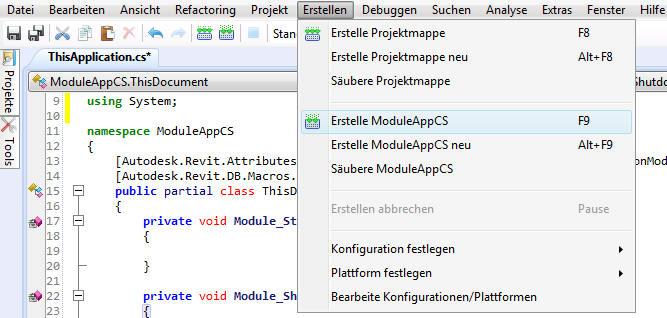

  6. Wählen Sie in der Revit-Makro-IDE die spezifische Option für das Makro aus der Dropdown-Liste Erstellen.
    In diesem Beispiel erstellen Sie ein Makro namens AppCS. Der Code des C#-Anwendungsmakros ist in ThisApplication.cs gespeichert. Mit dem Projektexplorer der IDE können Sie den Speicherort auf dem Datenträger anzeigen.

  8. Wenn der Code korrekt erstellt wurde, sollte in der linken unteren Ecke des Revit-Makro-Fensters eine Meldung angezeigt werden, dass der Build erfolgreich war.
