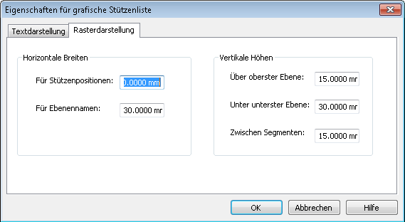

Ändern der Rastereigenschaften der grafischen Stützenliste
Die Rasterformatierung in der grafischen Stützenliste können Sie anpassen. Klicken Sie auf der Eigenschaftenpalette im Abschnitt Grafiken auf die Schaltfläche Rasterdarstellung bearbeiten.
Für Stützenposition: Breite der Stützenpositionsspalten.
Für Ebenennamen: Breite der Ebenenbeschriftungsspalte.
Über oberster Ebene: Rand über der obersten Ebene.
Unter unterster Ebene: Rand unter der untersten Ebene.
Zwischen Segmenten: Der Mindestabstand zwischen Bauteillistensegmenten.
Passen Sie die Eigenschaften an, und klicken Sie auf OK.
