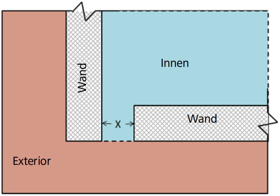

Dies ist der primäre Parameter zur Steuerung von Genauigkeit und Verarbeitungszeit des EAM. Mithilfe dieses Werts definieren Sie im Wesentlichen den Mindestabstand zwischen Revit-Elementen, der beim Ermitteln von Räumen für das EAM ignoriert werden soll. Aufgrund der Funktionsweise des Algorithmus beträgt der maximale Abstand zwischen Revit-Elementen, der bei der Ermittlung von EAM-Räumen ignoriert werden kann, das Doppelte des Werts für Auflösung berechneter Räume. Dieses Konzept kann wie folgt veranschaulicht werden:
Draufsicht zweier Wände, die einen Innenraum begrenzen, wobei eine Lücke mit der Abmessung X vorhanden ist
Wenn für Auflösung berechneter Räume der Wert 1'6" gewählt wurde, gilt:
Mindestwert = 6"
Maximalwert = 10'

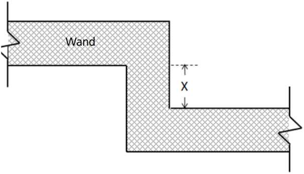

Dieser Parameter bestimmt im Wesentlichen die Möglichkeiten des Algorithmus für die Erkennung der einzelnen berechneten Oberflächen. Eine einfache Möglichkeit, sich die Arbeit mit diesem Parameter zu verdeutlichen, besteht in der Vorgabe, dass sein Wert kleiner sein muss als die Abmessung der kleinsten Oberfläche, die in das EAM einbezogen werden soll. Dieses Konzept kann wie folgt veranschaulicht werden:
Draufsicht einer Wand mit einem Bemaßungsabschnitt
Wenn für Auflösung berechneter Oberflächen der Wert 1' gewählt wurde, gilt:
