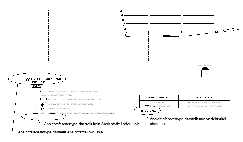

Beispiele: Stile für Ansichtstitel
Revit Structure
