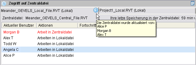

Wenn Sie in einer lokalen Kopie einer Projektdatei arbeiten, überprüfen Sie auf der entsprechenden Registerkarte im Bereich Zugriff auf Zentraldatei, ob die zentrale Projektdatei von anderen Benutzern aktualisiert wurde. Ist dies der Fall, wird neben dem Namen der lokalen Datei das Symbol angezeigt. Wenn Sie mit der Maus auf das Symbol zeigen, wird in einer QuickInfo angezeigt, wer die zentrale Projektdatei aktualisiert hat.
Wenn Sie über Registerkarte Zusammenarbeit Gruppe Synchronisieren Letzte neu laden Ihre lokale Kopie der Projektdatei in der Revit-Sitzung entsprechend der Zentraldatei aktualisieren, wird das Symbol auf der Registerkarte für das Projekt im Bereich Zugriff auf die Zentraldatei in Worksharing Monitor ausgeblendet.
