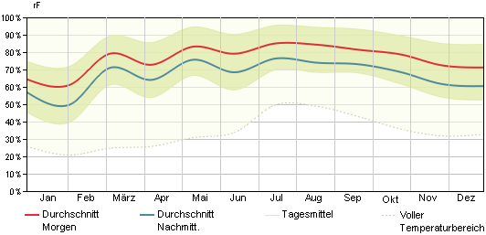

In Entwurfsenergieanalysen im Dialogfeld Ergebnisse und Vergleich zeigt dieses Diagramm den jährlichen Bereich der relativen Luftfeuchtigkeit. Die relative Luftfeuchtigkeit ist die Menge des in einem gasförmigen Gemisch aus Luft und Wasserdampf enthaltenen Wasserdampfs.
Da die Luftfeuchtigkeit sich im Lauf eines Tages erheblich ändern kann und normalerweise am Morgen höher ist, zeigt dieses Diagramm Durchschnittswerte sowohl für den Morgen als auch für den Nachmittag.
Das Tagesmittel ist die Differenz zwischen den Durchschnittswerten der höchsten und niedrigsten relativen Luftfeuchtigkeit für den Monat. Der gesamte Bereich stellt eine Aufzeichnung der absoluten Höchst- und Tiefstwerte für die relative Luftfeuchtigkeit im Monat dar.
