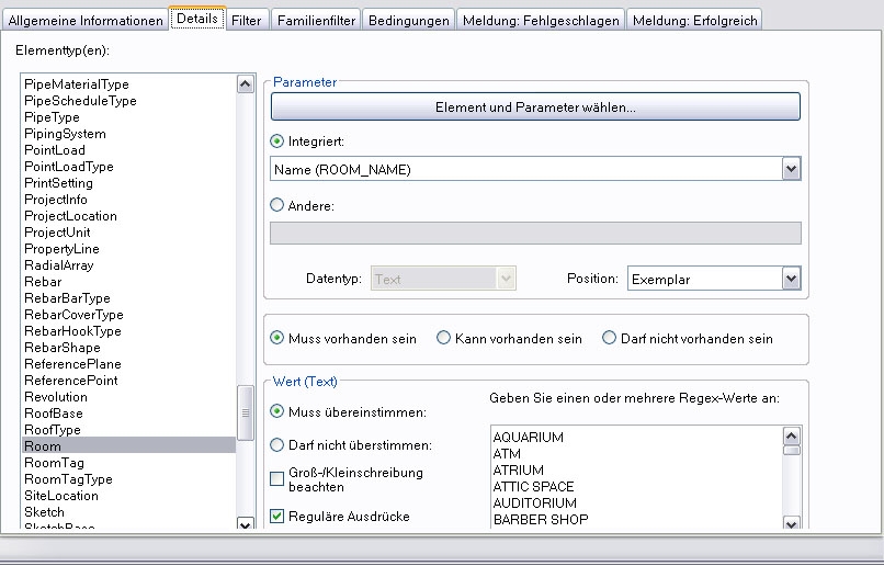

Details
Auf der Registerkarte Details legen Sie fest, wonach bei den einzelnen Prüfungen gesucht werden soll:
Diese Registerkarte ist je nach gewählter Prüfungsvorlage unterschiedlich. Weitere Informationen finden Sie unter Prüfungstypen.
Tipp: Unter Elementtyp(en) können Sie mehrere Elementtypen wählen, z. B. Bemaßungen und Notizen für eine Prüfung der Beschriftungstexte.
