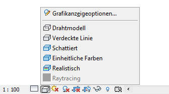

Festlegen eines Bildstils
Klicken Sie in den Steuerelementen für Ansichten im unteren Zeichenbereich auf das Symbol für den Bildstil, und wählen Sie eine Option aus.
