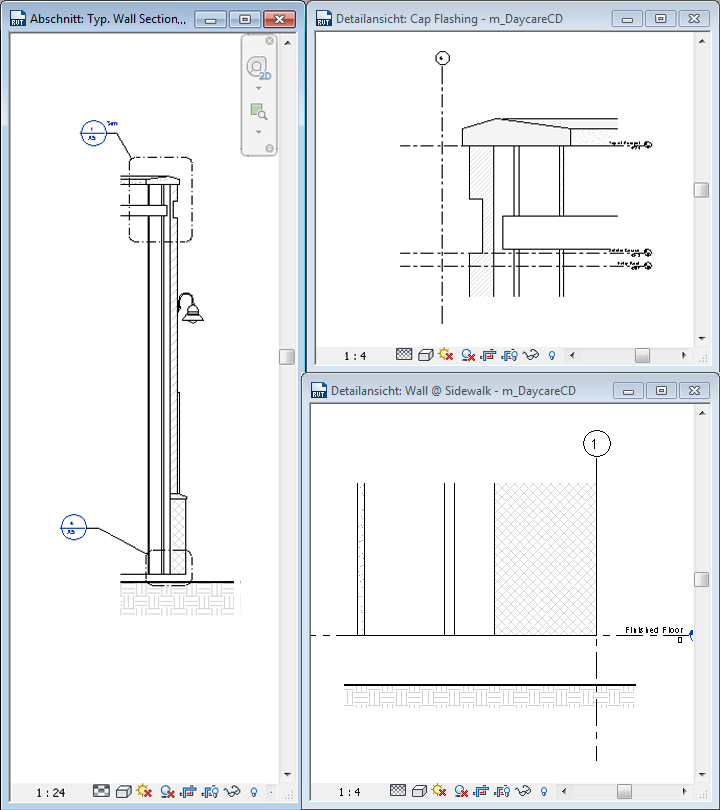

Sie können Detailausschnitte zu Draufsichten, Schnittansichten, Detailansichten oder Ansichten hinzufügen. In diesen Ansichten ist die Detailausschnittsbeschriftung mit der Detailausschnittsansicht verknüpft. Die Detailausschnittsansicht zeigt eine vergrößerte Version eines Teils der übergeordneten Ansicht und liefert zu diesem Teil des Gebäudemodells weitergehende Informationen.
Sie können einen Detailausschnitt oder einen Ansichtsdetailausschnitt zu einer Draufsicht, Schnittansicht, Detailansicht oder Ansicht hinzufügen. (Weitere Informationen erhalten Sie unter Detailausschnittstypen.) Wenn Sie in einer Ansicht einen Beschriftungsblock zeichnen, erstellt Revit eine Detailausschnittsansicht. Daraufhin können Sie zur Detailausschnittsansicht Details mit weiteren Informationen zu diesem Teil des Gebäudemodells hinzufügen.
Die Ansicht, in der ein Detailausschnitt gezeichnet wird, ist die übergeordnete Ansicht. Wird die übergeordnete Ansicht gelöscht, dann steht auch der Detailausschnitt nicht mehr zur Verfügung.
