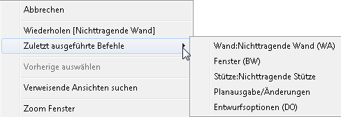

Beim Arbeiten mit Revit können Sie den Befehl wiederholen, der zuletzt verwendet wurde, oder wählen Sie ihn aus der Liste der zuletzt verwendeten Befehle aus.
Um Befehle zu wiederholen, führen Sie einen der folgenden Schritte aus:
- Klicken Sie mit der rechten Maustaste in die Zeichnung, und klicken Sie auf Wiederholen [letzten Befehl].
- Klicken Sie mit der rechten Maustaste in die Zeichnung, und klicken Sie auf Zuletzt ausgeführte Befehle
<Befehlsname>. Zuletzt verwendete Befehle sind Optionen, wie hier gezeigt. Es werden maximal fünf zuletzt ausgeführte Befehle in der Liste angezeigt.
Anmerkung: Die Folgenden sind aus der Liste der zuletzt ausgeführten Befehle nicht verfügbar: Werkzeugeinstellungen, Leinwand- und Ansichts-Befehle, Bearbeiten, Wiederherstellen/Rückgängig, Kopieren/Ausschneiden/Einfügen, Fertig stellen/Abbrechen und einige Optionsleistenbefehle.
- Drücken Sie die EINGABETASTE, um den zuletzt verwendeten Befehl aufzurufen.
- Weisen Sie einen Tastaturbefehl für Letzten Befehl wiederholen.
