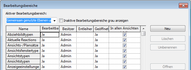

Wenn Sie einen Bearbeitungsbereich erstellen, können Sie mithilfe der Option In allen Ansichten sichtbar im Dialogfeld Neuer Bearbeitungsbereich festlegen, ob dieser Bearbeitungsbereich in allen Ansichten des Modells sichtbar sein soll. Diese Einstellung wird im Dialogfeld Bearbeitungsbereiche in der Spalte In allen Ansichten sichtbar angezeigt.
Mit dieser globalen Einstellung wird das Standardverhalten für jeden Bearbeitungsbereich in Projektansichten festgelegt. Sie können die Sichtbarkeit der einzelnen Bearbeitungsbereiche für die einzelnen Ansichten überschreiben.
