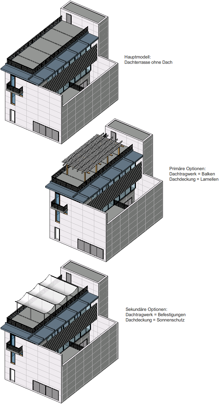

Entwurfsoptionen können unterschiedlich komplex sein. Beispiel: Ein Konstrukteur möchte möglicherweise Alternativen für den Entwurf eines Eingangs oder das Tragwerksystem eines Dachs ausprobieren. Im Verlauf des Projekts werden die Entwurfsoptionen immer zielgerichteter und einfacher. Entwurfsoptionen werden normalerweise für Folgendes verwendet:
Mithilfe von Entwurfsoptionen können Sie während der Entwicklung des Projekts mehrere Entwürfe ausprobieren. Sie können während des Entwurfsprozesses jederzeit über mehrere Entwurfsauswahlsätze verfügen. Normalerweise ist jeder Entwurfsauswahlsatz für ein bestimmtes Problem oder einen bestimmten Bereich gedacht. Um beispielsweise herauszufinden, welche Möglichkeiten es zum Anbringen einer Pergola oder eines Sonnenschirms auf der Dachterrasse gibt, können Sie einen Optionssatz namens Dachdeckung mit mehreren Entwürfen (Sonnenschutz und Jalousie) erstellen. Zusätzlich können Sie einen Optionssatz namens Dachkonstruktion mit mehreren Tragwerksentwürfen (Verankerungen und Träger) erstellen. Nachdem Sie sich endgültig für einen Entwurf entschieden haben, können Sie die ausgewählten Optionen in die Basisvorlage aufnehmen und die alternativen Optionen löschen.
