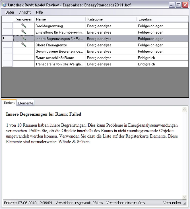

Der Prüfungsergebnis-Browser enthält im oberen Teil eine Liste der einzelnen Prüfungen und ihrer Ergebnisse (Erfolgreich, Fehlgeschlagen oder Nur Bericht), die Ihnen einen schnellen Überblick ermöglicht. Detaillierte Informationen zu den einzelnen Elementen, die die angegebenen Kriterien erfüllen bzw. nicht erfüllen, werden auf zwei Registerkarten im unteren Teil des Browserfensters angezeigt: Bericht und Elemente.
Die folgende Abbildung zeigt den Prüfungsergebnis-Browser:
Auf der Registerkarte Bericht finden Sie Informationen zu den Ergebnissen der Prüfung. Für Prüfungen, bei denen die gewünschten Kriterien nicht erfüllt wurden, werden eine Tabelle mit der betroffenen Geometrie bzw. den betroffenen Daten sowie eine detaillierte Meldung angezeigt.
