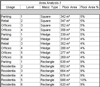

  9. Klicken Sie auf die Registerkarte Formatierung, und gehen Sie vor wie folgt:
    1. Wählen Sie unter Felder den Wert Geschossdeckenfläche.
    2. Wählen Sie bei Ausrichtung Rechts.
    3. Wählen Sie Gesamtwerte berechnen.
    4. Geben Sie die Formatierung für Geschossdeckenfläche % an: Wählen Sie unter Felder Geschossdeckenfläche %. Wählen Sie bei Ausrichtung Rechts. Wählen Sie Gesamtwerte berechnen.
    5. (Optional) Geben Sie die Formatierung für Verwendung, Ebene und Körpermodell: Typ an, und wählen Sie unter Felder einen Feldnamen. Wählen Sie dann bei Ausrichtung Mitte.
  10. Klicken Sie auf OK.
Die Bauteilliste wird aktualisiert, wobei die Zeilen entsprechend sortiert und berechnet werden. Für jede Verwendung werden der geplante Prozentsatz der Geschossdeckenfläche und die Quadrateinheiten angezeigt.
