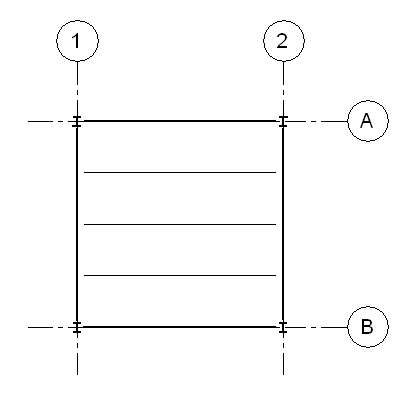

  1. Öffnen Sie eine analytische Ansicht einer Ebene eines Tragwerksplans, die ein Tragwerksplanmodell ähnlich dem in der Abbildung gezeigten enthält.
    Anmerkung: Platzieren Sie in der analytischen Ansicht der Tragwerksplanebene Lasten. Informationen zu analytischen Ansichten finden Sie unter Visualisierung.

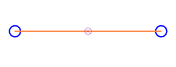

  6. Platzieren Sie die Einzellasten im Modell wie erforderlich, z. B. in der Mitte eines Trägers.
    Draufsicht einer Einzellast, die im Projektkoordinatensystem in negativer z-Richtung platziert wurde
