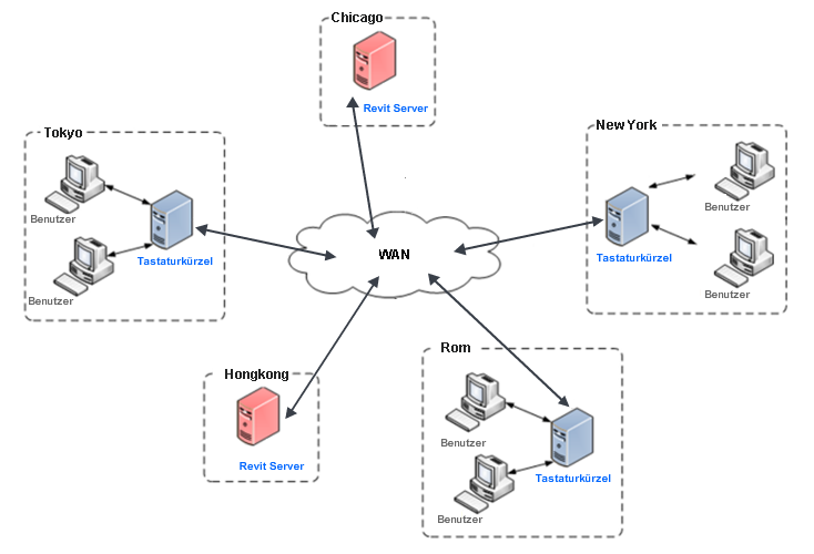

Revit Server ermöglicht die serverbasierte Arbeitsteilung, in der Projektteams, die auf mehrere geografische Standorte verteilt sind, über ein Wide Area Network (WAN) zusammen am gleichen Modell arbeiten können. Wie in der folgenden Abbildung gezeigt, können sich mehrere Teammitglieder an mehreren lokalen Standorten mithilfe von Revit Server Accelerators über ein WAN mit einem oder mehreren Revit-Servern verbinden.
Serverbasierte Arbeitsteilung über ein WAN
