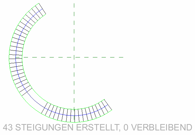

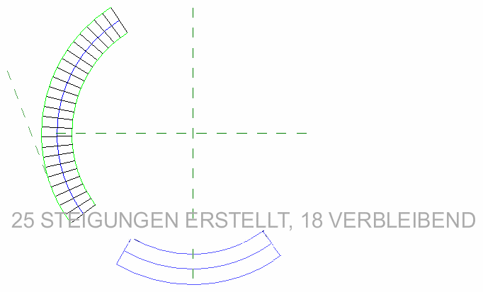

Sie können gebogene Podeste erstellen, wenn Sie gebogene Treppenläufe skizzieren, die einen gemeinsamen Mittelpunkt und Radius aufweisen.
Bogen in einer Wendeltreppe mit demselben Radius und Mittelpunkt
Fertiges gebogenes Podest
