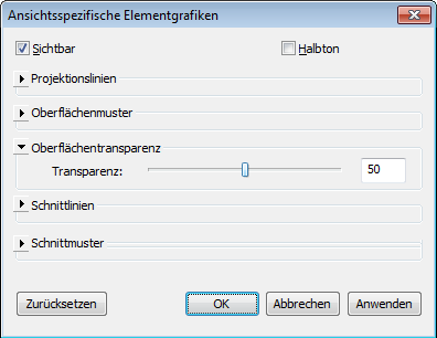

  2. Klicken Sie im Zeichenbereich mit der rechten Maustaste auf das Element, das Sie überschreiben möchten und wählen Sie In Ansicht überschreiben Nach Element.
    Das Dialogfeld Ansichtsspezifische Elementgrafiken wird geöffnet. Es zeigt die aktuellen Einstellungen des Elements für Sichtbarkeit und grafische Darstellung an. Eventuell ist es erforderlich, die Kategorien zu erweitern, um die Einstellungsdetails anzuzeigen.
  3. Bearbeiten Sie die Einstellungen im Dialogfeld Ansichtsspezifische Elementgrafiken.
    Anmerkung: Bei den Elementen Beschriftungstext, Import und Detail werden nur relevante Überschreibungsoptionen angezeigt.
    • Sichtbar: Ein- und Ausblenden des Elements in der Ansicht.
    • Halbton: Mischen der Linienfarbe eines Elements mit der Hintergrundfarbe der Ansicht. Alle Liniengrafiken (einschließlich Füllmuster) und Flächenfüllungen werden in Halbtönen gezeichnet, wenn diese Option gewählt wird. Halbton hat keine Auswirkung auf die Materialfarbe in schattierten Ansichten. Weitere Informationen erhalten Sie unter Halbton/Unterlage.
    • Projektionslinien: Bearbeiten von Linienstärke, -farbe und -muster.
    • Oberflächenmuster: Bearbeiten von Sichtbarkeit, Farbe und Muster.
    • Oberflächentransparenz: Nur Linien, keine Oberflächen des Elements anzeigen. Mit dem Schieberegler für Transparenz legen Sie den Prozentsatz der Oberflächentransparenz fest.
    • Schnittlinien: Bearbeiten von Linienstärke, -farbe und -muster.
    • Schnittmuster: Bearbeiten von Sichtbarkeit, Farbe und Muster.
    Nach Bearbeitung dieser Optionen können Sie auf Anwenden klicken, um das Dialogfeld Ansichtsspezifische Elementgrafiken offen zu halten und sofort zu sehen, wie sich die Änderungen auf das Modell auswirken.
  4. Klicken Sie zum Abschluss auf OK.
