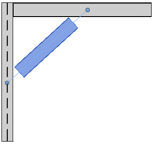

Kürzung bei Streben und Fachwerkbindern
Die Standardwerte für Rücksprung und Kürzung werden bei Streben entweder unter Eigenschaften oder Tragwerkseinstellungen festgelegt. Fachwerkbinder werden nur in den Tragwerkseinstellungen angepasst. Das Werkzeug Träger-/Stützenverbindungen kann für die Gurte von Fachbindern verwendet werden; Stege und Streben können mit diesem Werkzeug jedoch nicht bearbeitet werden.
