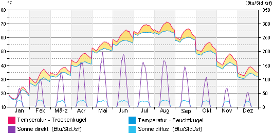

In Energieanalysen mit Autodesk® 360 Energy Analysis im Dialogfeld Ergebnisse und Vergleich gibt dieses Diagramm einen Überblick über die Jahresdurchschnittswerte für Temperatur und Sonneneinstrahlung. Auf der linken y-Achse wird die Temperatur, auf der rechten y-Achse die Sonneneinstrahlung in BTU pro Stunde und Fläche angegeben.
| Parameter | Beschreibung |
| Temperatur - Trockenkugel | Tagesdurchschnitte der Trockenkugeltemperaturen für das gesamte Jahr. |
| Temperatur - Feuchtkugel | Tagesdurchschnitte der Feuchtkugeltemperaturen für das gesamte Jahr. |
| Sonne diffus | Der Teil der Sonneneinstrahlung, der beim Durchgang durch die Atomsphäre gestreut wird. An klaren Tagen beträgt der Anteil der diffusen Sonneneinstrahlung etwa 10 % der gesamten Sonnenstrahlung, die die Erdoberfläche erreicht. An extrem bedeckten Tagen kann der Anteil der diffusen Einstrahlung nahe bei 100 % liegen. |
| Sonne direkt | Der Anteil der Sonneneinstrahlung, der die Erdoberfläche aus der Richtung der Sonne erreicht und nicht gebrochen, reflektiert oder gestreut wurde. |
