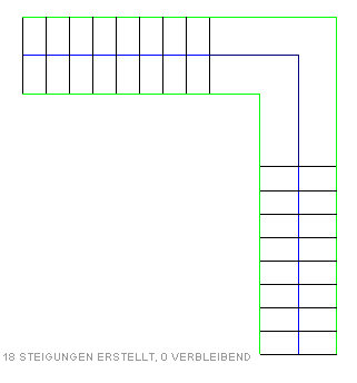

So erstellen Sie Treppen mit Podesten
Gruppe Erschließung
Dropdown-Liste Treppe
(Treppe nach Skizze).
Gruppe Zeichnen
Das Werkzeug Linie
ist standardmäßig ausgewählt. Wählen Sie ein anderes Werkzeug in der Gruppe Zeichnen, falls gewünscht.
Erster Treppenlauf: 9 Steigungen erstellt, 9 verbleibend
Zusätzlicher Treppenlauf lotrecht zum ersten Treppenlauf
Fertige Skizze mit automatisch erstelltem Podest

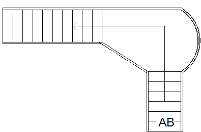

So ändern Sie den Verlauf einer Treppe
Mithilfe der Zeichenwerkzeuge können Sie die Grundfläche einer von Ihnen skizzierten Treppe bearbeiten.
Gruppe Modus
Gruppe Zeichnen, und wählen Sie das Zeichenwerkzeug, das Sie für die Änderung benötigen. In der folgenden Abbildung wurde die Skizze des Podests mithilfe des Zeichenwerkzeugs Anfang-Ende-Radius-Bogen geändert.
Ändern eines Treppenlaufs
Fertige Skizze mit geändertem Podest
