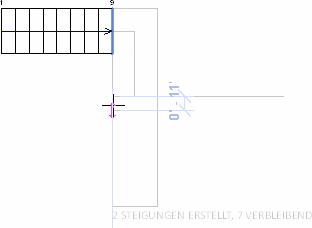

So erstellen Sie zwei lotrechte Läufe, die durch ein Podest verbunden sind
  1. Wählen Sie das Werkzeug für ein gerades Laufbauteil, und geben Sie die benötigten Optionen an.
  2. Gehen Sie in der Optionsleiste wie folgt vor:
    • Wählen Sie einen Wert für die Basislinie. (Für die folgenden Abbildungen wurde Lauf: rechts gewählt.)
    • Stellen Sie sicher, dass die Option für ein automatisches Podest ausgewählt ist.
  3. Klicken Sie auf den Startpunkt für den ersten Lauf.
  4. Wenn die gewünschte Anzahl Steigungen erreicht ist, klicken Sie, um das Podest zu platzieren.
  5. Bewegen Sie den Mauszeiger entlang der Verlängerungslinie, und klicken Sie, um die verbleibenden Steigungen für den zweiten Lauf zu zeichnen. Das Podest wird automatisch erstellt. (Die Vorgabe für die Tiefe des Podests ist derselbe Wert wie die Breite des Laufs.)
  6. Klicken Sie, um den zweiten Lauf zu beenden.
  7. Klicken Sie in der Gruppe Modus auf (Bearbeitungsmodus beenden).
