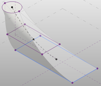

Die folgenden Abbildungen zeigen eine Form ohne Abhängigkeiten, die am ausgewählten unteren Profil (quadratisch) fixiert wird.
| Form ohne Abhängigkeiten | Resultierende gesperrte Form |

Bei Profilen, für die keine Abhängigkeiten bestehen, kann die Kante oder der Scheitelpunkt bearbeitet werden.
| Ausgangsform ohne Abhängigkeiten | Scheitelpunkt rechts unten bearbeitet | Resultierende Form ohne Abhängigkeiten. |
