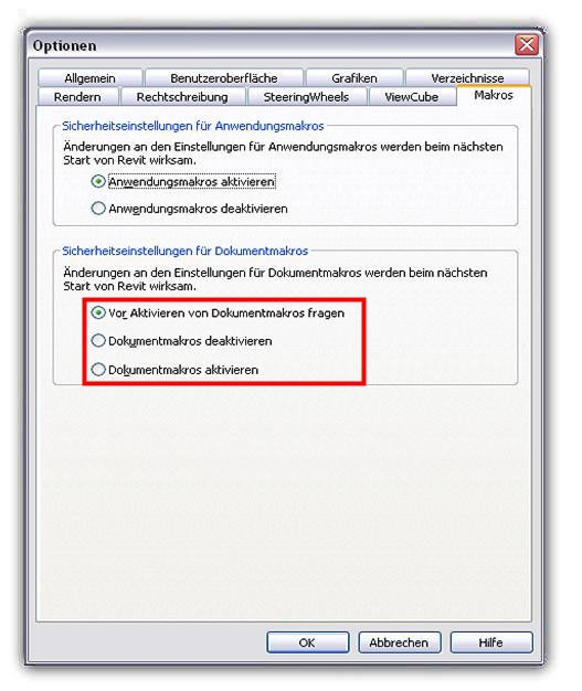

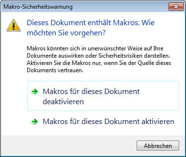

- Makros: Wenn Sie Makros für Ordner ausführen, wird möglicherweise für jede Datei ein Dialogfeld wie das folgende angezeigt:
