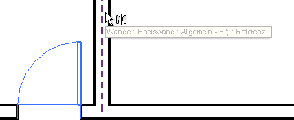

Auswählen des zu spiegelnden (und kopierenden) Elements und der Spiegelachse
Gespiegelte (und kopierte) Tür
