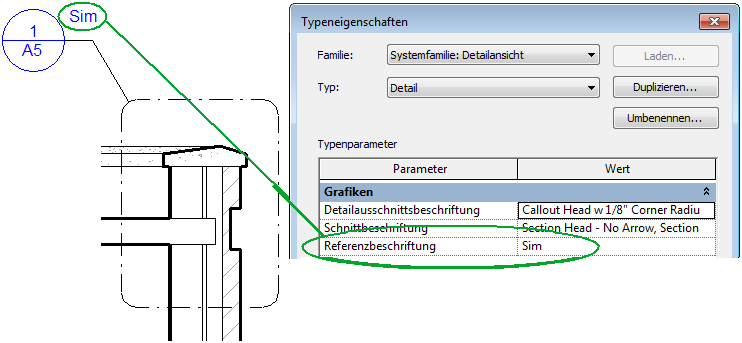

Die Detailausschnittsbeschriftung eines Referenzdetailausschnitts enthält per Vorgabe eine Beschriftung wie z. B. Ähnl., eine Abkürzung von Ähnlich). Diese Beschriftung können Sie je nach Projekterfordernis bzw. Unternehmensvorgabe ändern. Sie können z. B. Spiegeln oder Umkehren als Referenzbeschriftung verwenden.
So ändern Sie die Referenzbeschriftung
  1. Wählen Sie in der übergeordneten Ansicht den Beschriftungsblock.
  2. Klicken Sie in der Eigenschaftenpalette auf (Typ bearbeiten).
  3. Geben Sie im Dialogfeld Typeneigenschaften bei Referenzbeschriftung den gewünschten Text ein.
  4. Klicken Sie auf OK, um die Änderungen zu speichern.
    Anmerkung: Referenzbeschriftung ist eine Eigenschaft der Ansicht, die Sie referenzieren, nicht des jeweiligen Exemplars des Blocks. Daher wird für alle Detailausschnitte, die diese Ansicht referenzieren, dieselbe Beschriftung angezeigt.
