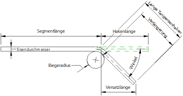

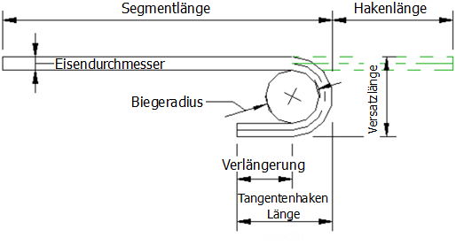

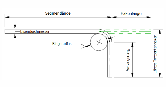

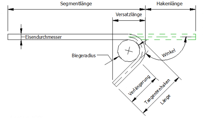

In den folgenden Bildern sind die Parameter dargestellt, die einen Bewehrungshaken definieren.
