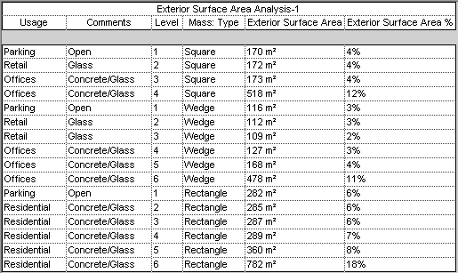

Die Bauteilliste wird aktualisiert, wobei die Zeilen entsprechend sortiert und berechnet werden. Für jedes Außenmaterial werden der Prozentsatz der Außenfläche und die Quadrateinheiten angezeigt.
In diesem Beispiel sind die Außenflächen einiger Körpergeschossdecken (wie derer für den quadratischen Körper auf Ebene 4 und den keilförmigen auf Ebene 6) größer als diejenigen anderer Körpergeschossdecken, da sie anders berechnet werden. Weitere Informationen erhalten Sie unter Körpergeschosse an der Oberseite eines Körpers.
Außerdem werden die Innenflächen an den Verbindungsstellen von Körpern von der Außenfläche abgezogen. Weitere Informationen erhalten Sie unter Überlappende Flächen von Körpern.
