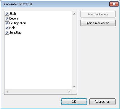

Sie können auswählen, welche Stützenmaterialien in der grafischen Stützenliste angezeigt werden sollen. Klicken Sie auf der Eigenschaftenpalette im Abschnitt Sonstige auf die Schaltfläche Materialtypen bearbeiten.
Wählen Sie alle Materialien aus, die angezeigt werden sollen, und klicken Sie auf OK. Sie sind standardmäßig ausgewählt.
